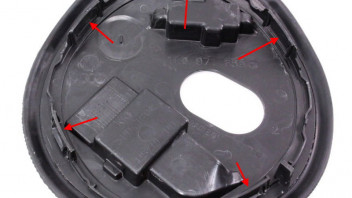

    Servus zusammen,
    hat von euch schon mal jemand am 8J die Deckel unter der Rücksitzbank abgemacht, so dass man an die Benzinpumpen kommt? Bei älteren Autos sind die i.d.R. ja geschraubt, so auch beim 8N, aber beim 8j eben nicht mehr. Bevor ich da jetzt irgendwas abbreche, frag ich lieber mal nach.
    Hab schon nach allen möglichen Begriffen gesucht, aber scheinbar bin ich zu doof, weil ich noch nix gefunden hab ?(
    Viele Grüße
    Michael

    beim quattro haben die Deckel 5 Haltenasen die muss man ausklipsen dann hat man den Deckel in der Hand.

    Perfekt, danke!
