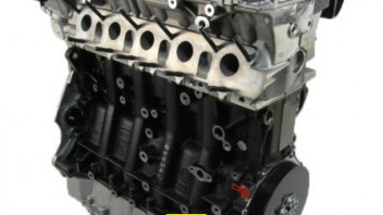

    Servus zusammen,
    ich weiß dass sowohl im Serviceheft, als auch als Aufkleber auf dem Kotflügel, Inneseite Motorraum, der MKB
    zu finden ist. Allerdings bin ich auf der Suche nach dem MKB auf dem Motorblock, als Gravur oder weiteres
    Label o.ä. Habe alles abgeleuchtet als auch des Netz durchstöbert und bin leider nicht fündig geworden.
    Wäre toll, wenn mir hier einer Hilfestellung geben könnte ggfls. sogar mit einem Bild.
    Besten Dank und Grüße
    Jack
    1.859
    2.976
    • 14. März 2016 um 09:42
    der MKB und die Motor Nr befinden sich hinten am Block, an der Trennstelle von Block zur Ölwanne.
