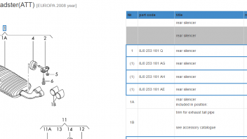

    Moin Jungs,
    da ich meinen Wagen zwecks evtl. Verkauf auf Serien zurückrüsten will steht nun auch der Tausch des "überarbeiteten" :denken: Auspuffs gegen den Serien-Auspuff an.
    Passt der Auspuff des Frontlers unter den Quattro? Im ETKA stehen zwar die Teilenr. untereinander gelistet, allerdings auch mit unterschiedlichen Motorentypen etc.
    Ausgenommen bzw. klar das der FL Auspuff nicht unter den VFL passt ;)!
    Fahrzeug ist ein 8J 2.0 Quattro BJ 12/08.
    Danke vorab. :popcorn:
    Pascal

    Nein, geht nicht.
    Der Rohrverlauf vom Frontantrieb passt nicht an Haldex/Differential vorbei.

    Du könntest auch die des 3.2er nehmen,musst aber auch den Diffusor tauschen.
