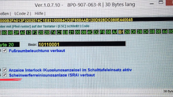

Scheiben reinigen ohne das die Scheinwerferreinigungsanlage mit angeht

    Bin heute über folgende Codierung gestolpert. Ob es bei Deaktivierung zu einer Fehlermeldung kommt, kann ich nicht sagen. Ich habe es nicht ausprobiert.
    Byte 20 Bit 5

    Geht nicht bei allen Bordnetz Steuergeräte beim 8J.
    Fehlermeldung kommt nicht.

    hab es schon immer auscodiert, selbst der TÜV hat nichts gemerkt...
