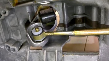

    So, ich habe ein wenig recherchiert. Damit der Thread hier nicht gänzlich umsonst ist, halte ich das mal für die Nachwelt fest: Es liegt offenbar an einem Kontakt des Schalthebels mit der Metallstange, die an einen Seilzug geht. Da zwischendrin ist eine Hülse, die mit der Zeit verschleißt, weshalb Metall an Metall reibt und diese ekelhaften Klack-Geräusche entstehen. Hier gefunden in einem Video, da hört man das Geräusch ebenfalls am Anfang:
    Externer Inhalt youtu.be
    Auf diesem Bild sieht man es gut, da wurde auch schon eine neue Hülse eingefügt (das weiße Teil da). Leider kommt man nicht ran, ohne den Mitteltunnel auszubauen; weiterhin wurde im Video an der Seite der Schaltbox ein Loch gefräst, um die Stangen einfacher wieder verbinden zu können. Fixiert wird die Hülse von einem Sicherungsring.
    War heute beim Freundlichen und habe mit ihm mal die Explosionszeichnung studiert. Diese Hülse scheint es aber nicht als Ersatzteil zu geben, sondern man muss die Seilzüge neu kaufen, was nicht billig ist. Wenn man im Netz allerdings nach "TT MK1 Shifter Bushing" sucht, wird man irgendwann fündig und bekommt die Dinge manchmal über englische Webseiten angeboten. Ich habe es nun so gemacht, dass ich über Kleinanzeigen eine komplette Schalteinheit gekauft habe inkl. Seilzüge. Die ist zwar nicht nagelneu, kostet dafür aber kaum was und hat immer noch halb soviel Kilometer runter wie mein TT. Problem ist damit - hoffentlich - gelöst. :thumbup:
