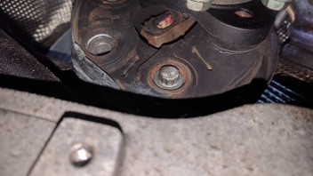

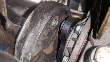

    Hallo Leute,
    es geht um folgendes Auto:
    Audi A3 8P S-Line Sportback Quattro BJ. 2005 mit dem 2.0TFSI Motor.
    ich bin neu hier und habe ein Problem:
    Ich habe am Freitag mein neues Auto abgeholt.
    Während der Fahrt nach Hause ist mir die Kardanwelle abgerissen. Ebenso ist der Vorkat am Turbo abgerissen.
    Nun
    sieht man die Hardyscheibe und ich frage mich, was da in der Mitte lang
    läuft? Sieht aus wie ein Kabel.
    Kann mir da jemand weiterhelfen?
    Mit freundlichen Grüßen Helge

    Autsch, das ist mal übel......du fährst nicht mehr mit Serienleistung oder?
    Also in der Kardanwelle läuft kein Kabel entlang. Denke mal, dass wird irgendeine Art von Gummi sein, welches in der Hardyscheibe ist.

    • 6. Februar 2017 um 21:26
    Zitat von HelGeMa
    Nun
    da läuft nichts lang das ist einfach hohl.
    Dass sie abgerissen ist muss nicht unbedingt an der Leistung liegen.
    Oft reißen die ab weil sie eine Unwucht nach wieder Einbau haben.
    Das passiert wenn man nicht auf die Einbaulage achtet und Wuchtscheiben oder Muttern nicht nach Hersteller Angabe verbaut werden. Ist einfach Pfusch.

  • HelGeMa
    • 12. Februar 2017 um 15:01
    also um das thema hier abzuschließen kann ich sagen, dass das rote ein lager/schwingungsdämpfer war. so wurde mir zugetragen.
    wir haben die hardy scheibe mit richtigem drehmoment erneuert und den kat wieder angeschweißt.
