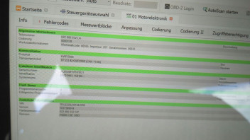

    Im Anhang habe ich Ersatzteilenummer +Codierung von Motorsteuergerät und Fensterheberelektronik (gelesen mi Carport), ich hoffe das hilft weiter.
