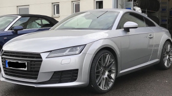

    werde auch ein Bild von meinem tt machen damit man sich das übel mal anschauen kann

    ich denke man versteht jetzt mein Problem ... die felgen sind 20 zoll

    abgesehen von den Felgen in silber gefällt mir der neue TT richtig gut :thumbup:
    danke ... in der sonne besser ;)
    nichtsdestotrotz ist das ein tt offroad :cursing:
