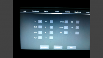

    Grund: habe mir dasselbe Radio für meinen TT bj2011 mit Bose zugelegt, nur haben einige Apps keinen sound, z.B. Youtube, Spotify, TuneIn.
    Bin nun auf Fehlersuche, hab in einem anderen Forum 2 leute mit denselben Problem gefunden, allerdings steht dort keine Lösung und hab auch keine Antwort bekommen. Hab auch am Donnerstag dem Xtrons-support geschrieben, da auch noch keine Antwort.
    Hab schon folgendes probiert: MCU update, das radio auf die aktuelle HAL9k software geflasht, das versterkersteuerkabel hat auch Spannung...
    Mir gehen die Ideen aus, ich glaube das Radio ist einfach defekt.
    Deshalb nun die Frage, ob es denn überhaupt jemanden gibt, bei dems mit dem Bose-system funktioniert.
    Falls jemand eine Idee hat, bitte melden :)

    Nein hab kein Bose. Wenn du aber nur bei bestimmten Quellen keinen Sound hast ist das schon sehr komisch ?!?.
    Was du versuchen könntest in den "Werkseinstellungen" kannst du die Lautstärke von bestimmten Quellen steuern, nicht das da was falsch eingestellt ist...

  • Invictus
    • 18. Februar 2019 um 21:23
    @haunter1982
    Danke für den Tipp, dachte dieser Menüpunkt setzt das Ding nur zurück.
    Habs mir angeschaut und hatte die gleichen Einstellungen drin.

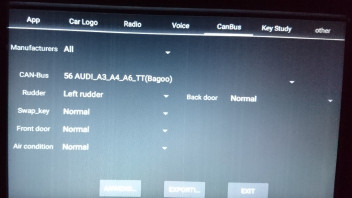

  • Invictus
    • 20. Februar 2019 um 13:44
    @haunter1982
    Hab gestern noch etwas probiert, und zwar wenn ich in den factory settings das Canbus-Protokoll auf keines stelle (standardmäßig ist dort das für A3/A4 eingestellt), funktioniert der Sound so wie er soll, für alle Apps, alle Lautspercher und der Sub, allerdings gehen dann logischerweise die Lenkrad-Tasten nicht.
    Ich gehe davon aus, dass der Canbusadapter irgendwo nicht richtig mit dem bose system arbeitet?
    Wenn ich Canbus aktiviert habe, funktionieren auch alle Lautsprecher, jedoch nicht in Apps, die nicht vorinstalliert waren.
    Der Support meinte, sie bitte um Entschuldigung, der Techniker suche noch nach einer Lösung.
    Könntest du bitte mal schauen welches Protokoll bei dir ausgewählt ist?
    Ich denke ich werde dann nach einer einem neuen Canbus-Decoder fragen, bin mir aber nicht sicher ob das hilft, oder das Ding einfach inkompatibel ist.

    Deine Werte helfen evtl schon, es geht mir um das Xtrons Radio, dort kann man in den factory settings einstellen, welches Canbus-Protokoll verwendet werden soll, ich dachte evtl ist das bei mir falsch eingestellt.

  • Invictus
    • 21. Februar 2019 um 20:45
    Nach noch ein paar Stunden verschiedene ROMs und MCUs flashen, hab ich ein wenig mit den Canbus-elEinstellungen herumgespielt und siehe da: andere Protokolle auswählen bringt nix, allerdings als ich beim Punkt key "swap" ausgewählt hab, hats auf einmal richtig funktioniert....
    Sound und Lenkradtasten gehen nun :)
    Hab nun leichtes Hintergrundrauschen, das vorher nicht da war, allerdings hört man das nur zwischen 0-3 Volume und stehendem Auto, damit werd Ich leben müssen :)
