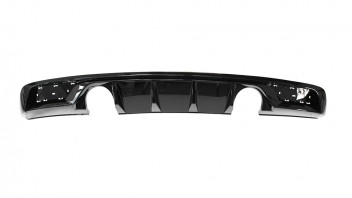

    kann mir jemand sagen ob das TT 8S Facelift S-Line Heck (Bj 2019) komplett inkl. Diffusor am TT 8S Bj 2018 VFL Plug&Play passt ? Sind die Ausschnitte am neuen Diffusor für die beiden Endrohre identisch? Würde gerne den neuen Facelift Diffusor haben, aber der passt soweit ich gesehen habe nicht in den VFL Heckstoßfänger rein...

    passt zu 100%. Beim TTRS ist ja auch der Einsatz verändert worden. Die Maße der Stoßange blieben ja gleich

    Alles klar Danke für die Info ! Eigentlich wollte ich nur den Facelift Diffusor gegen den alten tauschen, da die Facelift Stoßstange mit den komischen Schlitzen nicht so schön ist, aber leider sind das verschiedene Maße...

    Es ist genauso wie Du schreibst, leider.
    Den FL Diffusor finde ich auch schöner aber das FL Heck will ich dann doch nicht haben.
    Die Fake Luftaustritte sind einfach peinlich.
