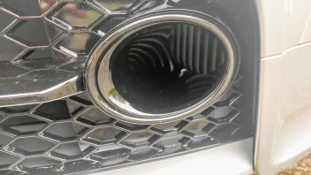

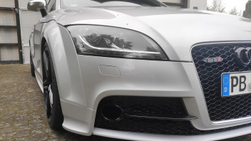

    NSW sind ausgebaut zwecks Bremsenbelüftung ;)
  • nlcarbon
    • 24. September 2021 um 12:21
    Sieht jetzt übrigens so aus und passend zum RS Grill glänzend schwarz lackiert.
