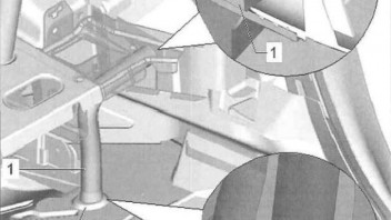

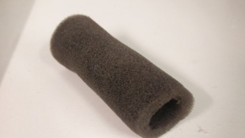

    Weiß jemand, warum sich in den Abflussrohren der Cabrio-Tropfschale ein Schaumstoffeinsatz befindet?
    Sollten diese Einsätze beim Einbau neuer Rohre entfernt werden?
    Was ist der Zweck dieser Einsätze?

    Wenn man die raus macht dann hört man das sofort, und weiß auch wofür die gut sind.
    Das Geräusch von draußen und das Abrollgeräusch der Reifen wird dann erheblich lauter.
