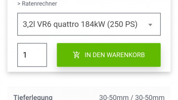

    • 11. Januar 2021 um 21:29
    Also zumindest auf der Seite ist dein Modell mit dem Vogtland aufgeführt
    https://www.sportfahrwerk-billiger.de/
      • 327,1 kB
      • 1.080 × 1.920
      • 1

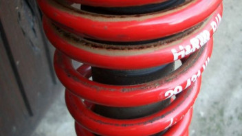

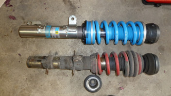

    • 13. Januar 2021 um 14:01
    Zitat von madmanni
    Ich habe im 8N Roadster auch ein H&R Gewinde seit Jahren drin und bin sehr zufrieden. Vorher hatte ich von H&R nur kurze Federn drin, das war klar zu hart. Aber das Komplettfahrwerk ist super.
    Die Aussage kann ich echt nicht nachvollziehen.
    Hier mal ein Bild so sah das H&R aus.
    Man sieht deutlich, dass die Federn bei jeder Windung auf Block gehen beim einfedern mehr glaube ich braucht man zum Fahrverhalten nicht sagen.
    Bei einer Bodenwelle in einer Kurve hat das Auto richtig versetzt, und hat man die Welle auf der Geraden erwischt dann hat es über die Vorderachse ständig nach gewippt.
    Ich habe schon viele Fahrwerk, verglichen H&R, Bilstein, Koni, Sachs, Spax usw
    Da war H&R und Spax mit Abstand das schlechteste sowohl im TTR als auch im Audi Cabrio.
    Man kann das im Vergleich gut sehen
    Einmal editiert, zuletzt von TT-Eifel (13. Januar 2021 um 14:06)
