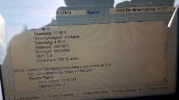

    Erstmal vorweg, es geht um ein TTS Roadster 8J. Diesen habe ich erst vor einigen Wochen gekauft. Der Vorbesitzer hatte an der Hinterachse Bilstein Dämpfer samt MR Stilllegungssatz von KW verbaut. Dies habe ich nun wieder auf originale, gebrauchte MR Dämpfer umgebaut, laut Verkäufer nur 40 TKM im Fahrzeug gewesen. Doch nun erscheint nach dem Start direkt eine Fehlermeldung.
    Daraufhin habe ich mir einen Laptop mit VCDS geliehen um den Fehlerspeicher auszulesen. Dort erscheint der Fehler (N338) und (N339), also "Ventil für Dämpferverstellung hinten"
    rechts und links.
    Hat jemand einen Tipp, was ich hier nun machen muss? Löscht man den Fehler, erscheint er direkt wieder neu.

    Ich hoffe schon, dass das geklappt hat. Nach Eingabe der Zugriffsberechtigung der Reihe nach die mm Werte eingeben und zum Schluss mit der "1" die Höhenmaße speichern.
    Mir war nicht bewusst, dass das gemacht werden muss, da sich die Höhe ja nicht wirklich geändert hat.
    Anbei ein paar Fotos.
    Leider erscheinen die beiden Fehler nach wie vor. Löscht man sie, dauert es nur wenige Sekunden und sie erscheinen wieder samt Pieps vom Kombiinstrument.

    Bei MWB 05 und 06 werden bei allen Feldern Nullen angezeigt :/
  • timski
    • 28. Juni 2021 um 19:03
    habe am Wochenende endlich wieder Lust und Zeit gehabt, die Dämpfer nochmal auszubauen. Konnte mir irgendwie nicht vorstellen, dass beide gleichzeitig defekt sein sollten und der Verkäufer machte auch einen serisösen Eindruck. Daher habe ich mal die Kontakte der Verbindungen/Stecker leicht abgeschliffen und mit Kontakspray eingesprüht. Fehler gelöscht und siehe da - die beiden Fehlermeldungen tauchen nicht mehr auf. :)
    Hat sich auch wirklich gelohnt, das Fahrverhalten und nun spürbar homogener, da die Dämpfercharakteristik von Vorder- und Hinterachse nun wieder zusammenpasst. :thumbup:
