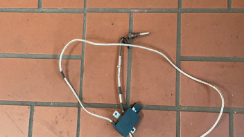

    Mit dazu kam, das die MKL schon ein paar Wochen an war, Fehler ist der Abgastemperatursensor. Diesen galt es mitzutauschen. Problem ist nur, das man den nicht mal sieht, das bedeutet schrauben nach Gefühl. Dazu musste ich überhaupt zuerst mal einen 17er Spezialschlüssel biegen, um dort überhaupt die Mutter bewegen zu können. Immerhin ging die Mutter mit einem beherzten Ruck auf, der Rest war normale Tauscharbeit. Wers schonmal gemacht hat, weiss das ja. Der alte Sensor war auch nicht der erste, stammt aus 2012. Wenn der neue wieder so lange hält, ist das in Ordnung für mich, immerhin kostet das Teil 320€. Hab euch ein paar Bilder gemacht, falls es wen interessiert.
