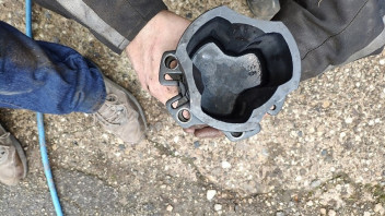

    Satz mit x, das war nix.
    Die passt leider nicht. Der Lochkreisdurchmesser Getriebeseite passt nicht. Wollte die am Wochenende einbauen.
    Dabei stimmte in der Beschreibung alles. Baujahr, für DSG....
    Es ist zum verzweifeln.
    Siehe Foto
