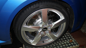

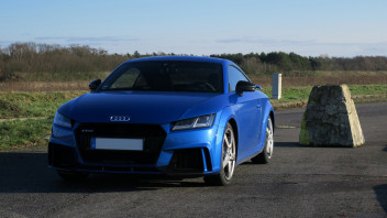

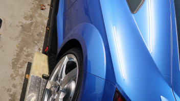

    Würde nie mehr die 8 Zoll bestellen. Bin zwar aus Erfahrung der Überzeugung, dass speziell bei Eis schmale WR besser sind als breite, aber a) keine echten Winter mehr und b) siehe Fotos:
    Die Felgen "ballen" sich um die Nabe nach außen, weil die 8 Zoll eigentlich zu schmal sind für das, was in das Rad passen muss. Die 225er spannen schon etwas, weil die Lauffläche so schmal ist.
    Hätte im Nachhinein 100% die 9-Zöller gewählt. Mit Distanzscheiben VA 2x 8mm HA 2x 12mm wird es aber immerhin auch bei den 8 Zoll etwas besser vom Aussehen, das schält einem die Augen nicht ganz so schnell aus der Höhle.

    OK, die Fotos sind deutlich... Hier im Hamburger Raum sind die Tage mit "richtig Schnee" auch überschaubar. Und wenn man bedenkt, dass man 4-5 Monate mit den Rädern unterwegs ist, dann hat sich die Entscheidung für die 9" ja bestätigt.
