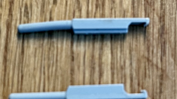

    Hauptprobleme waren 3 Dinge, schlechte Anleitung, Kabeldurchzug vom innen in den Aussenbereich, aber das größte Problem war der grosse Stecker am ABS Steuergerät, wo die Blindstecker herausgedrückt werden müssen um die neuen Pinne mit Kabel einzuspinnen.
    Die Pinne mussten mit Spezialwerkzeug herausgedrückt werden, mit der Zange ging das überhaupt nicht.
    Die neuen Stecker mit Kabel konnten danach nicht eingesetzt werden, weil nach einiger Zeit plus Lupe festgestellt wurde, das sich noch minimale Kunststoffreste von den Blindpinnen im Stecker befanden
    Nachdem diese dann elendig entfernt wurden rasteten die neuen Pinne dann endlich ein.

    Hier noch das Kabel mit den Pinnen und den entfernten Pinnen, da sieht man schön die Rastnasen und das man diese nicht easy herausgezogen bekommt
