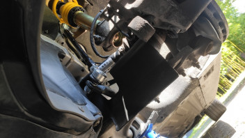

    Doch ich hab welche drin von 034Motorsport. Die Teile sind im Durchmesser natürlich deutlich dicker, daher kann es schon sehr eng werden bei volleinschlag zum Längsträger oder auch unterer Federteller. Hab den rechten Dämpfer daher etwas verdrehen müssen...

    O.k welches Maß hast Du eingestellt ? Original ist ja 335mm...
  • nlcarbon
    • 13. Februar 2023 um 10:22
    Hab ich nicht gemessen. Hab sie so eingestellt das der Stabi spannungsfrei ist.
    Allerdings war die Werkstatt nach mir nochmal dran beim Umbau auf den dickeren Stabi.
    Perfekt einstellen kann man das denke ich nur auf einer Radlastwaage zusammen mit dem Gewindefahrwerk.

    Hast Du die Koppelstangen unter Belastung oder auf der Hebebühne eingebaut ?
