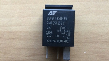

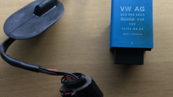

    Letzten Samstag hatte Ingo eine Frage zur Kraftstoffpumpe, die permanent läuft. Das Problem ist sehr wahrscheinlich nicht das Relais, sondern das Steuerteil der Kraftstoffpumpe. Das ist unter der Rücksitzbank verbaut und kostet circa 144 € netto. Siehe angehängtes Foto.
    Das Relais kostet ca. 35 €. Siehe angehängtes Foto.
    Beides ist total einfach zu wechseln. Die Rücksitzbank ist nur gesteckt.

    Die Bilder sind nur zur Illustration. Nicht, dass jemand denkt, ich verkaufe die Teile. Beide sind defekt. Ich verkaufe nichts. Die genannten Preise sind die Preise für Neuteile.
