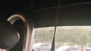

    Nun treten die ersten Probleme mit dem Verdeck meines Audi TT 8n Roadster BJ 2006 auf. Es hat ja nun lange genug gehalten, doch nun lösen sich die Banderolen an den Verdeckgestänge ab. Auf den Fotos seht ihr wie die Banderolen im Innenraum herunter hängen. Da ein Ankleben nicht möglich ist, nun meine Frage: kann ich auf diese Banderolen verzichten?
    Was ist ihr zweck?
    Ich nehme an, sie sind zum Schutz gegen durchscheuern auf den Verdeckstangen angebracht.
    Soll ich sie einfach abschneiden?
    Danke im voraus

    Um diese Banderole geht es

    Das passiert bei den 8N öfter mal.
    Ab machen und entweder Rohrpolster so was ähnliches wie für Überrollbügel nehmen.
    Oder Griffband das ist selbstklebend und aus weichem Gummi.
    Schläger Griffband GRIP Air Pro
