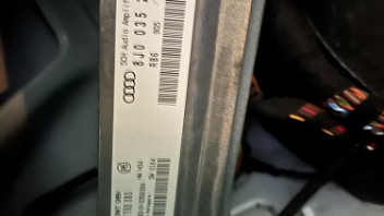

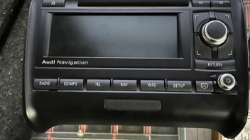

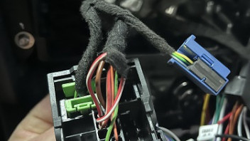

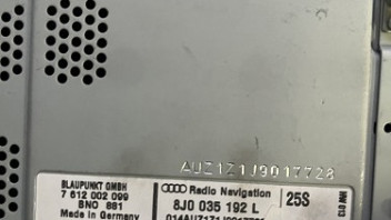

    ich habe folgendes Problem mit meinen 2009 er Roadster:
    Eingebaut war ein originales Audi Navi Gerät Blaupunkt 8J0 035 192 L ohne Bose System, mit dem Verstärker 8J0 035 223 F im Kofferraum.
    Ich habe es ausgebaut und das neue Androidgerät angeschlossen, plug and play sollte man meinen.
    Der blaue Stecker ist über, kein Anschluss da, Lautsprecheranschluss ist da, aber das Problem ist, dass der Ton recht leise ist, als wenn der Verstärker nicht aktiv ist.
    Habe ich was vergessen ? Mus da was extra angesteuert werden ?
    Habe mal Fotos angehängt und dasge schon mal vorab danekeschön für Tips. ;)
