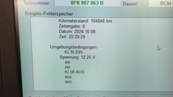

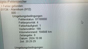

    Guten Abend Forum,
    Eben beim Servicezurücksetzen mit VCDS einen Steuergerätscan gemacht.
    Dabei kam der Fehler H12 Alarmhorn. Weiss Jemand was es damit auf sich hat? Wo sitzt das Horn überhaupt?
    Des weiteren kann ich mein Komforsteuergerät nicht zwecks Codierung erreichen, im Fahrzeug funktioniert meines Erachtens alles, nicht getestet wurde die Alarmanlage, das hole ich morgen nach.
    Vielen Dank für Eure Hilfe,
    Gruss Harti

    Es ist logisch, dass du das Komforsteuergerät nicht erreichst.
    Was nicht vorhanden ist kann man auch nicht erreichen.
    Du hast ein BNSTG mit der Endung 063 ab dieser wurden die Funktionen vom Komfort STG in das BNSTG verlagert.
    Sieht man ja auch an dem Fehler vom Horn das zur DWA gehört der wurde ja auch im 09 abgelegt.

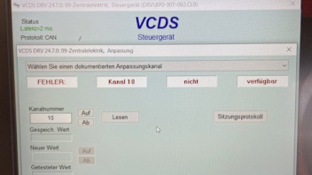

    Vielen Dank für die Info, hab das defekte Horn gewechselt, wollte noch dazu (nur ums mal zu hören) die Quittierungstöne beim Auf und Abschliessen aktiveren, das scheint aber bei mir nicht zu gehen, oder aber ich mache etwas falsch.
    Hättest Du mir hierzu bitte auch einen Tip? Eventuell liegts auch an meiner Unkompetenz, ich arbeite sehr selten mit VCDS.

    Mal in der langen Codierung im Adresswort 09 Byte 5 schauen.
