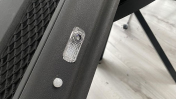

    nu möchte ich auch mal was zurückgeben zweck idee...
    Der Audi TT 8N hat keine begüssungsleuchte mit Logo in den Türen..
    da habe ich mir gedacht, muss aber gehen weil, sieht gut aus..
    Anbei mal 2 Fotos wie das gemacht wurde..
    Erstmal die Logoprojectionslampen vorsichtig ausschneiden und von hinten mit Heißkleber fixieren..
    Dann ein Minibewegungsmelder daneben bohren und anschließen. (macht das Logo in ca. 25 Sec. von selber aus)
    12V habe ich ein Kabel in die Tür gelegt..
    Und fertig ist die Willkommensleuchte...
