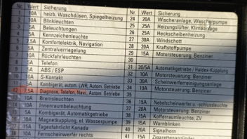

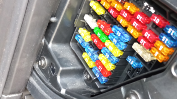

    Geht um einen Audi TT Roadster 8N von 2005.
    Hatte kürzlich das Problem, dass meine Batterie immer komplett leer war,
    weil ein Verbraucher die immer komplett leer gezogen hat.
    Mit Starthilfe ging aber alles normal.
    Es wurde dann der Stromverbrauch gemessen und
    als vermutliche Ursache dann die Sicherung raus genommen für NAVI, Telefon... (Sicherung Nr. 12)
    Das hat wohl das Problem mit dem hohen Stromverbrauch behoben (wird noch beobachtet).
    Die Zentralverriegelung hat danach auch gesponnen,
    was aber durch ein Aus und Einsetzen der entsprechenden Sicherung behoben werden konnte. (Sicherung Nr. 6)
    Jetzt aber zum Problem:
    die Lüftung für die Frontscheibe läuft seitdem immer, auch wenn gar nicht eingeschalten.
    Das Einschalten (Knopf drücken) verstärkt nur die Lüftungsgeschwindigkeit.
    Die anderen Lüftungen links und rechts und mittig funktionieren gar nicht mehr.
    Man kann die Geschwindigkeit der Lüftung aber weiterhin steuern und die Tasten leuchten auch.
    Wenn ich die Sicherung für die Klimaanlage (Sicherung Nr. 25) raus nehme, geht die Lüftung nicht mehr (klar).
    Nach dem erneuten Einsetzen ist das Problem aber wieder wie vorher.
    Gibt so wie ich das sehe laut Liste nur eine Sicherung, die mit der Lüftung zu tun hat.
    Anbei Bilder vom Sicherungskasten und der Sicherungsübersicht.
    Hat jemand eine Idee ?
    Schon einmal Danke für Input.

    Klimaregelung Grundeinstellung durchführen.
    Leider sind Deine Beschreibungen etwas verwirrend für mich...
    Scheinbar läuft das Gebläse der Klimaanlage immer und zwar Richtung Scheibe (Defrostung).
    Scheinbar hat es bei Dir einige Steuergeräte resettet, Klimaregelung Grundeinstellung durchführen sollte helfen.

    Hi.
    Ja ich denke der muss noch mal in die Werkstatt.
    Sorry für die verwirrende Beschreibung, ist nicht so leicht zu erklären, bin kein Fachmann :)
    Mittlerweile glaube ich, dass die "Umleitungsklappe", die die Luft entweder Richtung Fenster oder in den Innenraum leitet sich nicht mehr bewegt.
    Also ab zum Fachmann :D

    Da bewegt sich gar nichts, weil die Endpositionen der Stellmotore angelernt werden müssen. Defrost + Gebläse ist die Notfunktion.

    ah alles klar. danke das kann ich dann mal bei der Werkstatt anfragen :)
