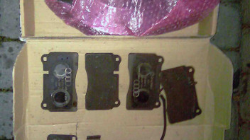

    hab da ma pic von der alten Bremse,Beläge ham nicht so eine dicke Backplatte wie die Neuen oder?
