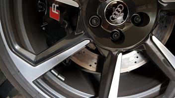

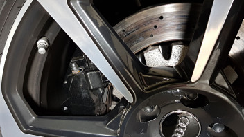

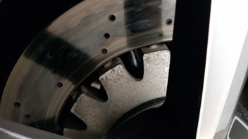

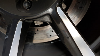

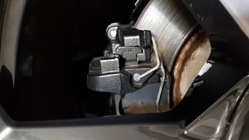

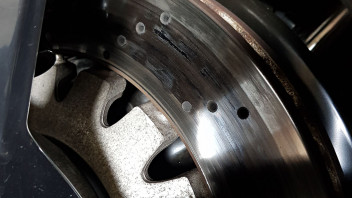

    Ich möchte euch mal von meinem evtl. Problem mit vielleicht den Bremsen berichten (ich habe davon wenig Ahnung). Beim Bremsen z.B. auf der Autobahn oder auch stärkerem (länger und stärker auf Bremspedal bleiben) Bremsen, habe ich vorallem am Bremspedal und sonst auch im Wagen das Gefühl, wie wenn eine drehende Masse eine Unwucht hätte. Mir kommt es so vor, als wäre es stärker wenn die Bremse heiß ist. Ansonsten verspüre ich im Wagen diese "Unwucht" nicht. Als Laie würde ich mal denken es sind die Bremsen. Ob vorne oder hinten - keine Ahnung. Möglich, dass das "Bremsenrubbeln" ist - lese ich öfters.
    Aufgefallen ist mir an der vorderen Bremse die leicht bläuliche Verfärbung in der Mitte der Scheibe und Flecken (sieht aus wie verschmiert). An der HA sind mir Rillen in der Scheibe aufgefallen.
    Ich hoffe, ihr könnt mit dieser Beschreibung etwas anfangen und mir sagen, ob das normal bei der Bremsanlage ist oder ob man damit zur Werkstatt soll.
    Im Anhang mal einige Fotos. Das war nach 10km Autobahnfahrt mit einer Bremsung von 240 auf 160km/h und einer Bremsung von 140 auf 80Km/h an der Ausfahrt.
    Was meint ihr dazu? Wäre nett wenn ich hierzu Expertenwissen sammeln dürfte. ;)
    PS: Was ich noch anmerken möchte, ich fahre den Wagen "normal" wie jedes Auto und nicht übermäßig sportlich. Es sind jetzt 6500km gefahren. An der Bremse wurde noch nie etwas gemacht, Bremsen-Quietschen hatte ich nie damit.

    Es ist leider bekannt das Audi keine Bremsen kann ! Das war auch schon beim TTRS 8j so und beim 8S ebenfalls.
    Man muss sich ja nur mal die innenbelüfteten Scheiben vorne ansehen.
    Die laufen gegenläufig genau so wie die Felgen. :ohmann:
    Für mich eine bodenlose Frechheit wenn man bedenkt was so ein neuer TTRS kostet :cursing:
    Am Wörthersee habe ich mit Besitzer vom TTRS 8J gesprochen - Er klagte auch bereits nach kürzester Zeit über die Bremse
    Ebenfalls am 1 Mai in Oberhausen habe ich von Besitzern des neuen TTRS nichts Gutes dahingehend gehört.
    Von quietschen bis hin zum rubbeln und blau angelaufene Scheiben war alles dabei .
    Ab zum Händler und sofort reklamieren und hoffen das die Scheiben ausgetauscht werden.
    Am RS3 V8 gibt es die gleichen Probleme. Bekannte von mir haben es auch reklamiert und neue Scheiben/Beläge bekommen.
    Allerdings keine Wave Scheiben mehr! Ein Bekannter hat sogar Probleme mit der Bremse an seinem S3 Limousine .

    hot spots.. als ich das damals hatte und neue bremsscheiben/beläge wollte wurde von audi ein foto der scheiben angefordert. wenn die scheibe so ausgesehen hätte wie deine hätte ich nix auf garantie bekommen. Die sagen nämlic h das solche hot spots durch "rennstrecken einsatz" entstehen

    Meine Bremsen fingen am Samstag auch an zu rubbeln auf dem Weg nach Ingolstadt. Nach dem ich zusammen mit einem AMG C43 bei ca. 250 km/h voll in die Bremsen steigen musste, weil vor ihm einer der Meinung war, mit 140 km/h mal schnell einen mit 130 km/h überholen zu müssen. :schimpfen:
    Jetzt sind die Bremsscheiben auch leicht blau. War ein sau blödes Gefühl. Nennt man wohl auch Fading.
