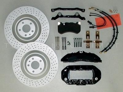

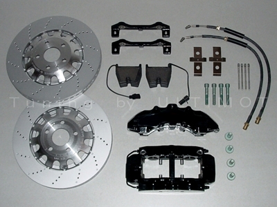

    Ja gut, das sind halt wie gesagt die alten RS6 8 Kolben Bremsen die auch im RS4 und im R8 nun verbaut werden/wurden...
    habe ja schon dazu gesagt, dass die aktuelle 6 Kolben schon besser ist ;) ... Und die 8-Kolben wiegt halt wirklich sehr viel (eben auch nicht neuster Stand)...
    hier zB: http://cgi.ebay.de/BREMBO-6-KOLBEN-AUDI-RS6-V10-BREMSSATTEL-390-x-36-mm-/200474314371?cmd=ViewItem&pt=Autoteile_Zubeh%C3%B6r&hash=item2ead334683#ht_3621wt_932
    vom Sattel her hat auch der S5 die gleiche Bremse wie der S3 und der TTS, der Unterschied liegt hier nur in der Scheibengröße... und die ist ja nicht ganz unerheblich ;)
    oben ist die 8 Kolben, unten die 6... man sieht hier auch die Beläge, da die 6-Kolben Anlage einen großen Belag hat und die 8 Kolben 2 kleine (mit insgesamt kleinerer Fläche) bietet die 6 Kolben nochmals einen Vorteil ;)

    Danke jetzt bin ich wieder ein Stück schlauer. Ich frage deshalb, weil ich mir die wahrscheinlich einbauen lasse. Allerdings
    wusste ich nicht das die schlechter/schwerer ist als die mit 6 Kolben.

    Naja, so schlecht ist Sie auch wieder nicht, immerhin fahren die R8 ja auch mit denen rum... ;)
    und bei der RS6 Bremse muss man mindestens 19" fahren, bei der anderen glaube mind. 18", oder?
    Aber bei https://www.tts-freunde.de/www.ultimot.de steht da zB eigentlich alles dabei...
    zB gibts bei denen für den TTS das upgrade mit der 8-Kolben oder der 6-Kolben Anlage und beim TTRS bieten Sie nur die 6-Kolben an..
