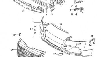

  • milch
    • 20. Februar 2012 um 00:03
    Frontspoiler mitte unten 8J0 807 062 A AP6 = 224,91 inkl.MWST
    Dieser ist auch in Aluminium Matt.
    Hier auf der Explosionszeichnung sieht man, dass der Spoiler unten in 2 Teile geteilt ist.
    Spoiler unten ist Nummer 20
    Spoiler mitte unten ist Nummer 21
    Seitenschweller links: 8J0 853 855 B GRU - 121,98Euro
    Seitenschweller rechts: 8J0 853 856 B GRU - 121,98Euro
