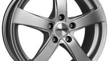

    War heute beim Reifenfritzen. Der sagte, dass von Audi die 245/40/18 (wie es auch in meinem Schein steht) eingetragen sind. Diese Größe werde ich mir diese Woche als Dunlop SP Sport 3D kaufen. Nur bei den Felgen bin ich mir noch unsicher. Ich suche dezente Felgen, ohne Firlefanz, Verschraubungen, Propellerdesign oder krass lackiert. Mir gefallen die Dezent RE. Das Wichtigste dabei ist, dass ich nichts eintragen muss. Montieren und losfahren. Mich störts ja schon, dass andere Schrauben benutzt werden müssen. Nur die Original 18" bei Audi kostet ein Schweinegeld und die 17" sind nicht mein Geschmack. Dazu kommt eine Lieferzeit von fast einem Monat.
    Was haltet ihr von den Dezent RE und allgemein als Kombi mit den Dunlops? Komplettpreis am Fahrzeug ca. 1500€.

    Mir gefallen die sehr gut! Würde ich auch gerne aufziehen, werden leider nur nicht passen - ich hasse diese sch**ß Einschränkungen beim RS... :(
    Naja, mit Winterreifen darf man aber einiges mehr beim RS fahren... zB auch 19 x 8,5 ATS Racelight ET 45...
