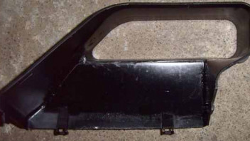

    die R32-Domibox funktioniert auch bei den Turbos! Hauptziel der Domibox ist KALTE LUFT ANZUSAUGEN - Ramair beim Turbo ist ja sinnfrei!! Die originale Luftführung läßt zu viel Luft in den Motorraum entweichen! Unter Vollast zieht er schon wieder so viel Luft, das warme Luft aus dem Motorraum angesaugt wird! Das ganze ist via VCDS messbar (Ansauglufttemperatur!!!!!) Enorm Bemerkbar macht es sich bei euren Turbos wenns im Sommer mal richtig warm ist! Wenn jmd nicht grad 2 linke Hände beseitzt, kann er diese Airbox auch selbst bauen!
    Das erste Bild zeigt die Öffnung der Box, welche in diesem Bild mit Schaumstoff zu gestopft wurde! Dieses Bild dient zur Veranschaulichung der originalen (unbearbeiteten) Box! Das zweite Bild zeigt eine Domibox mit tief ausgeschnittenem Ansaugweg und eingesetzter Kunststoffplatte, um einen "strömungsgünstigen" Luftweg zu bilden!
