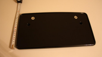

    TT_R: Könntest Du mal bitte ein Foto von der Ami-Blende einstellen!?
    Danke.
    Mein TTRS exclusive
  • TT_R
    82
    • 18. Februar 2011 um 23:54
    bitteschön ;)

  • TT_R
    82
    • 20. Februar 2011 um 18:09
    Heckschürze 238mm (mittig beider Kreise)

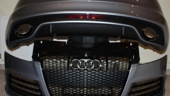

  • TT_R
    82
    • 20. Februar 2011 um 21:57
    Also hinten sind die Schürzen gleich.
    Vorne ist es dann Latte, da die Schrauben nicht im Grill verschraubt werden.
    Das Nummernschild wird am schwarzen Streifen der Schürze hinter dem Grill festgeschraubt.
    hier ein Bild.
