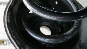

    Zitat von TT_R
    So, habe heute mal die geänderten "Unterlagen" verbaut.
    Die Montage erfolgt unten.
    Die Führung der Federwindung ist gewährleistet. (siehe Foto)
    Für vorne allerdings nicht zu verwenden.

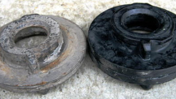

    Hi...
    Ich habe gerade diesen Thread gelesen. Sagt mal, wer von euch weiss denn jetzt um welche Unterlegteller es sich jetzt hier bei den Tellern handelt (siehe Bilder)? Mit Sicherheit nicht von Audi, weil es bei Audi sowohl für das S-Line Fahrwerk und das Nicht-S-Line Fahrwerk nur einen Unterlegfederteller gibt. Bei dem oberen Teller gibt es 2x unterschiedliche natürlich. Auf den Bildern sehen beide Federteller nahezu identisch aus. Wieviel Miliemeter Unterschied zwischen diesen beiden Federuntertellern? Wie teuer? Wo bekommt man diese? Und passen diese 100%.
    Leider antwortet der User TT_R nicht auf Email! Vielleicht kann mir jemand anders helfen, der sich damals mit diesem Thema beschäftigt hatte.
    MfG
    akkitta
