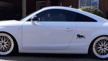

  • TTMichel63
    236
    534
    46
    • 2. Juli 2020 um 10:28
    Fahre H&R Gewindefahrwek mit BBS Felgen mit Spurplatten steht auch im Gutachten vom Fahrwerk drinn.
    siehe Bild
    Gruß Michael
    siehe Bild
    Gruß Michael
    Sind das originale BBS LM? Welche ET haben die Felgen?
