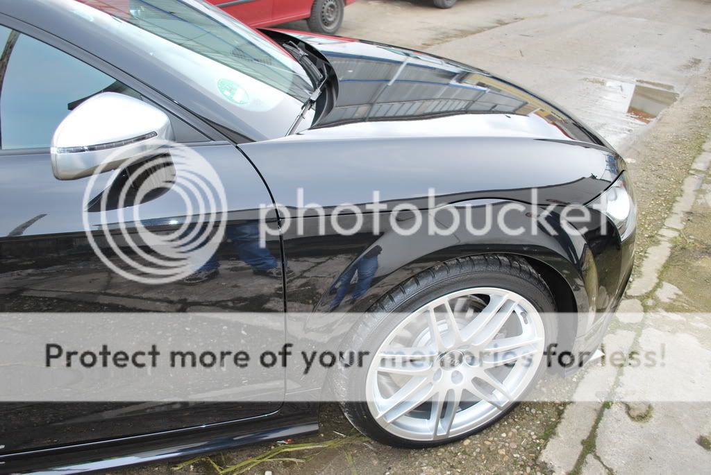

    Orangesaft,hier mal 3 Bilder von dem TT den ich gemacht hab :)
    Ich denke Bilder sagen mehr wie worte ;)

    sieht wirklich top aus, wie vom profi...super arbeit, da rutsche ich ja quasi vom draufgucken schon ab, so glatt sieht das aus. :thumbup:

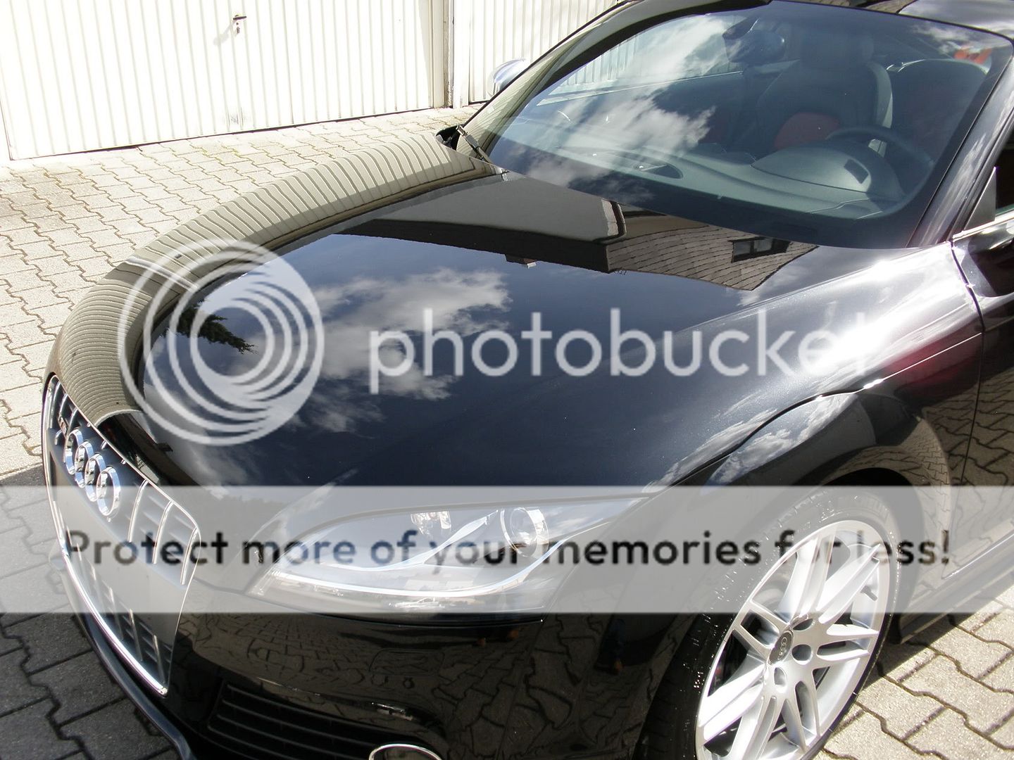

    Habe keine Lust Dein Halbwissen zu erweitern. Zudem hab ich nie behauptet das man bestimmt Produkte nicht benötigt wie lackreiniger oder Abklebeband (sicher kein Malerkreb).
    Anbei ein paar aussagekräftige Bilder. Schau Dir mal die Reflektionen in meinen Bilder an und vergleich sie mit Deinen, denke dann weisst Du was los ist:
    Und so sah der Wagen nach 2 Jahren aus als ich ihn in Zahlung gegeben habe:

    Deine Bilder sind zweifelsfrei Top.
    Um direkt vergleichen zu können müste man allerdings schon den Aufwand direkt bei beiden KFZ gegenüberstellen. Und natürlich was an € investiert wurde.

    Danke. Leider lässt sich das von Deinen Bildern nicht sagen. Kann hier keinen guten Glanz im Lack erkennen und das trotz Sonnenschein. Sieht mir ganz nach einer nicht richtig ausgeführten Politur aus.

    Ich weiss nicht ob dir das aufgefallen ist aber ich steh ein paar meter weiter weg wie du bei deinen Nahaufnamen ;)
    Dein Ergeniss ist nicht besser wie das meine. Ich hab nur leider nicht so gute Nahaufnamen wie du.
