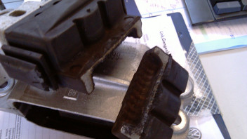

    Doch es ist endlich soweit, das Problem wurde behoben !
    Es war das Getriebelager. Durchbrochen wie eine Tafel Schokolade von der man sich ein Stückchen wegknickt :D
    Zudem wurde das Motorlager getauscht, welches ebenfalls leichte Blessuren vorwieß...
    Hier noch ein Bild, der Wahnsinn !

    na der tt scheint ja ordentlich hergenommen worden zu sein :huh:
    wieviel km hat er denn aktuell auf der uhr bzw mit wieviel hast du ihn gekauft?
