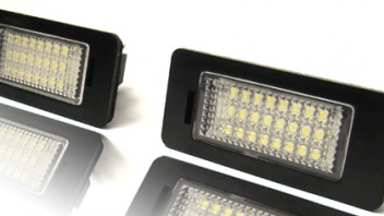

    Hat die schon jemand verbaut bzw davon gehört!? http://www.ttfaq.de/forum/showthre…htung-von-Audi-!
    • 3. August 2011 um 17:54
    Bevor ich da rumlöte und Widerstände rein mache, würde ich mir die einfach vom Jens bestellen! Hab ich auch gemacht und funktionieren einwandfrei.
    http://tts-freunde.de.dd17136.kasserver.com/board/index.php?page=Thread&threadID=3619&pageNo=1
    Gruß Denis
  • Jokomoko
    • 3. August 2011 um 18:51
    So wie ich es verstanden habe, soll es ja nur bei dem MJ 2010/2011 nötig sein. Alles andere Plug&Play ? Denn Preis/Leistung wäre ja super^^

    ...oder die:
    https://www.dectane.de/LED-License-Pl…4-A5-A6-A7.html
    Grüße, Oli

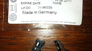

    und so sehen die Orginal Audi-Teile aus:
    Kennzeichenleuchte 4G0 943 021
    Einzelleitung 000 979 000 E
    Gehäuse 4B0 971 832
    fertige LED-Kennzeichenleuchte:
    ich selbst verwende zum anschließen an die bisherigen (größeren) Stecker einfach nur "Stromdiebe", klar man könnte auch löten oder Adapter basteln.
    hier noch eine etwas bessere Zusammenstellung:
    http://www.hvg-automotive.de/content/led_kennz.html
    Einmal editiert, zuletzt von phoenixgoldzpa (5. August 2011 um 12:02)
