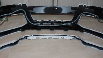

  • TT_R
    82
    • 29. August 2011 um 21:15
    Hi,
    hier hast Du ein passendes Foto im demontierten Zustand.
    Bei der Demontage habe ich einen flachen Schraubendreher für die Clipse benutzt
    und von vorne das ganze auf Zug gehalten. Habe aussen angefangen und mich dann
    zur anderen Seite herübergearbeitet.

      • 132
    • 29. August 2011 um 21:20
    Nur fehlt da die kleine Lippe, die er ja demontieren möchte.... ?(
    Gruß Denis

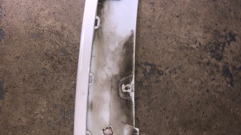

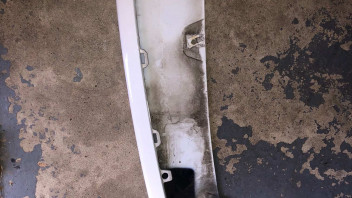

    • 28. September 2019 um 17:16
    Hi,
    auch wenn das Thema hier schon alt ist. Habe heute bei mir die Lippe demontiert, da diese lackiert werden soll.
    Habe mal ein paar Fotos erstellt, damit Nachahmer eine Vorstellung von dem Aufbau bekommen und wo die Klipps sitzen.
    Ich bin wie folgt vorgegangen...
    1. Die 4 Schrauben herausdrehen.
    2. Von hinten unter die Lippe greifen und diese mit etwas Kraft ein Stück nach vorne ziehen. Dabei lösen sich die Einschübe, welche an der zu dem Auto gewandten Seite der Lippe zusehen sind.
    3. Ab jetzt kann man nicht mehr von einem vernünftigen Vorgehen sprechen… Nach vielem Biegen, Ziehen und dem Versuchen die vorderen Klipps zu lösen ohne Gewalt anzuwenden konnte ich die Lippe nur mit einem großen kräftigen Ruck (eher ein Abreißen...) lösen. Verrückterweise sind dabei alle Klipps heile geblieben. Die Klipps wie auf dem Bild zu sehen scheinen etwas elastisch zu sein...
    Viel Glück ;)
