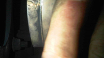

    leider kann man wirklich nicht viel erkennen. Ziemlich eng da und man kann mit dem Handy leider nur blind Fotos schiessen. Das sind die zwei "besten".
    Kann man das Hitzeblech am Motor zum Turbo von oben entfernen? Nach 4 Schrauben haben wir es erst mal seingelassen. Weiter unten sind noch zwei 17er (?).

    Probleme mit dem Turbinengehäuse(Turbolader) am Flansch sind nicht bekannt...
    Dir dürfte die Schweissnaht am Auspuffrohr gerissen sein, dass Rohr wird in den Flansch gesteckt und innen verschweisst.

    An dem Stück Abgasrohr, welches man sieht, ist kein Stück Schweisnaht zu erkennen. eine ganz gewagte Theorie.....die haben vergessen zu schweissen???? Oder es war nur geheftet und wurde vergessen komplett zu schweissen. Denn so sauber kann sich doch ne Schweissnaht nicht vom Material trennen! Wie lange bist Du mit der Anlage denn gefahren, bis das aufgetreten ist? Schon nen bisschen merkwürdig.
    Oder kann der Flansch, der am Turbogehäuse angeschraubt ist, mit dem kleinen Stück Abgasrohr, ein Drehteil sein? Wo dann das Rohrstück abgebrochen ist, Vielleicht zu dünnwandig, etc?!
