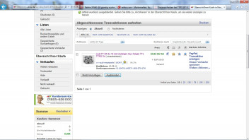

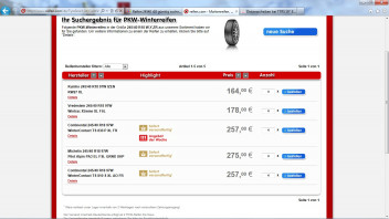

    ich hab mir die orginal 18" Felgen gekauft, nun fehlen mir noch die Reifen, entweder die Conti WinterContact TS 830 P XL FR oder die Vredestein Wintrac Xtreme XL FSL tendiere eher zum conti laut verschiedenen Test war der besser als der Verdestein, aber ob man das auch merkt?
    Kann ich dann die Radschrauben der 19" benutzen?? denke mal schon sind ja die gleichen Abmessungen.
