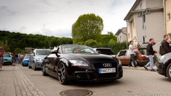

  • redronin
    699
    • 18. Oktober 2011 um 15:23
    An der Felge war glaub so mancher interessiert. Fakt is: Traglast zu gering, demnach Finger weg!

    Wobei...
    irgendwie scheints doch zu gehen,zumindest beim fronttriebler,wie bereits einmal erwähnt wurde.

  • black_rabbit
    370
    • 18. Oktober 2011 um 17:30
    Der TT auf dem Bild, welches redronin gepostet hat, fährt nach meinem Kenntnisstand Replikas in 8,5x20 aus England.
