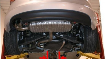

    der TT hat mehr oder weniger definierte Aufnahmepunkte weiter von den Schwellern, mit Gummiklötzen kannst du auf jeden Fall arbeiten. Hab jetz leider grade keine eigenen Bilder zur Hand ^^
    so ich schäme mich: http://data.motor-talk.de/data/galleries…en-tt-60930.jpg
    :whistling:

    Hallo Patrick,
    die Aufnahmen für den Wagenheber habe ich gesehen, da liegt ja auch mein Problem, meine Aufnahmepunkte der Hebebühne liegen etwa 15cm von diesen Punkten entfernt näher beieinander und sind nach vorne und hinten nicht veränderbar.
    Als Beispiel nicht gemessen die Aufnahmen am Auto sind 2m auseinander die an der Hebebühne nur 1,70m
    Boris
    939
    4.485
    • 7. November 2011 um 20:17
    Hallo Patrick,
    danke für das Bild, hab mal versucht meine möglichen Auflagepunkte in etwa zu markieren, wenn ich mir den Unterboden auf dem Bild aber mal genauer anschaue glaube ich lasse ich das ganze, bevor ich da irgendwo eine Dalle reindrücke, das wäre ja fatal..
    Dann wechsle ich die Wintergummis lieber konventionell mit dem Wagenheber.. :D
    und im Winter schau ich halt mal wie ich den Knubbel entferne.. denn der muß weg :thumbup: :thumbup: und mit der Bühne wäre das halt perfekt gewesen..

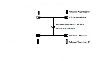

    939
    4.485
    • 7. November 2011 um 22:14
    hab mal versucht das ganze laienhaft ;( etwas zeichnerisch darzustellen vielleicht ist es so etwas verständlicher
  • black_rabbit
    370
    • 8. November 2011 um 17:18
    Ehrlich gesagt, würde ich mit der von dir skizzierten Hebebühne den TTS nicht anheben. Denn die vorgesehenen Punkte für Hebebühnen liegen einfach zu weit weg.
    Es hat schon seinen Grund, warum die Hebepunkte vom Hersteller bzw. den dortigen Ingenieuren angegeben werden.
    Wie schon gesagt, mir wäre es zu riskant.
    Alternativ würde ich an deiner Stelle einfach einen flachen Rangierwagenheber kaufen. Mit dem bist du besser gerüstet aus mit dem Scherenheber aus dem Kofferraum und in der Hanhabung sind die Rangierwagenheber auch noch schnell.
    939
    4.485
    • 8. November 2011 um 21:00
    @ black rabbit,
    du hast vollkommen recht :thumbup:
    das ist einfach zu gewagt.. und möchte auch nicht in der Bild Zeitung stehen :D :D
    Werd mir so einen Rangierwagenheber kaufen, denke das ist für meine Zwecke dann auch ok..
