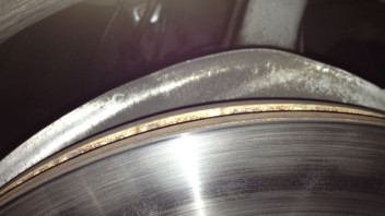

    Da ich gestern gezwungenermaßen in die Werkstatt musste und erfahren habe, dass meine Bremsanlage nicht mehr okay ist, obwohl der Verschleiß das noch nicht erforderlich macht,
    brauche ich für den S5 definitiv eine andere Bremsanlage!!
    Ich habe mal ein Bild von dem Blech und Scheibe vorn links gemacht.
    Da sieht man nur die Bleche hinter der Scheibe. Die Innen gerissenen Bremsbeläge sehen aus, wie mit einer Glas-Schicht überzogen.
    PS: Das Problem hatte ich damlas auch mit dem S4 Avant nach dem MTM-Tuning!
    Da haben dann nach einer "sportlichen" Fahrt über die B12 und dann Richtung Rosenheim (Kurven und leicht hügelig) die Bremsen gequalmt wie ein leichter Schwelbrand und alle Beläge und Scheiben waren dahin!
    Gut, dass ich damals Matt-Schwarze Felgen hatte! :thumbup:
    Anschließend habe ich dann auch eine andere Bremsanlage einbauen lassen, Brembo! Danach ging es super!
    Man lebt nur einmal!
