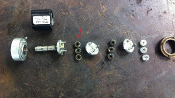

  • Tobi_1990
    • 17. Juli 2013 um 20:15
    hey
    hatte auch das Problem bei meinem TTs
    der spoilder ist halb ausgefahren und dann kam die Warnlampe.
    Hab den Fehlerspeicher ausgelesen da hies es endschalter.
    Gestänge ist alles super gangbar
    Hab den Motor mit Getriebe ausgebaut und zerlegt sie da 3 der 9 Zahnräder waren defekt.
    Hab diese erneuert und nun ist er wie neu.
  • Dennis
    667
    • 18. Juli 2013 um 07:44
    Hast du Bilder davon gemacht? Würd Mich mal interessieren. War ja lange ruhig um das Thema. Vor 2 Jahren hat man viel über das Thema lesen können.

  • Tobi_1990
    • 18. Juli 2013 um 21:39
    hey
    ja hier hab ich ein Bild von dem Planetengetriebe
