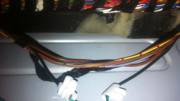

    Ich glaube ich hab's. Ich vermute es ist der dünnere der beiden Kabelbäume, da dort violett-braun sowie gruen-schwarz nebeneinander liegen. Ich habe sie ein wenig raushgezogen, damit man es auf dem Foto erkennt. Wer mag mal einen davon durchschneiden und schauen ob die Klappe dann offen ist? 8)
    Bild reinverlinken geht irgendwie nicht, da kommt nur ein broken image bei der Vorschau.. daher so. Sind leider 100k zu groß um sie hier anzuhängen.

    Also bis jetzt war ich mir auch ziemlich sicher was die Farbe des Kabels angeht. Hab ewig nach einem Stromlaufplan gesucht. Morgen schaue ich nochmal richtig nach hab den Tag frei werd mal der Innenverkleidung zu Leibe Rücken. Kann sein das ich nur die violette Seite des Kabels gesehen habe.

    BINGO! Hab mich mal getraut das schwarz-grüne kabel durch zu knipsen und siehe da, Klappe offen und keine Fehlermeldung im Tacho. Hab mal provisorisch einen Schalter dazwischen geklemmt. Funktioniert super!
    Jetzt wird bei conrad bestellt :)
    Könnte jemand mit Stromlaufplan herausfinden woher das schwarz-grüne Kabel läuft, oder wo es im Amaturenbrett ankommt. Dann müsste ich nicht das Kabel bis nach vorne ziehen.

    Sauber und mutig, ich wollte das erst mal per Multimeter messen, aber ist ja jetzt nicht mehr nötig :thumbup:
    Das Kabel sollte im Hauptkabelstrang direkt zum Motorsteuergerät gehen, welcher Stecker das ist habe ich oben geposted. Irgendwo sollte er vorne links durch die Spritzwand in den Motorraum gehen, evtl. ist es unterm Armaturenbrett irgendwo zu finden, evtl. auch unter dem Teppich. Dort könntest Du es ebenfalls durchtrennen und einen Schalter einbauen.
