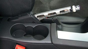

    Ich habe heute angefangen meinen Handbremshebel zu tauschen. Netterweise habe ich von "Bier" eine originale Audi-Anleitung bekommen. Laut dieser Anleitung müsste die hintere Mittelkonsole raus, um die hinteren Plastikabdeckungen zu montieren. Dies habe ich allerdings umgangen und die Plastikteile auch so montieren können :thumbup: . Jetzt müsste ich ja eigentlich nur noch den vorderen Lederhebel von vorne raufschieben, jedoch löst sich immer die Handbremse von selbst sobald ich den Hebel bis zum einrasten aufgeschoben habe. Das heißt ich kann die Handbremse jetzt nicht mehr anziehen weil der Knopf jetzt quasi immer gedrückt ist. Wenn ich den Hebel wieder löse und abziehe funktionierts wieder ganz normal. Hab das jetzt ca. 10 mal versucht, aber es funktioniert nicht. Wie war das bei dir Mac Smith??? Hast zu den Knopf vorne abgemacht? Bin am verzweifeln!
    So siehts gerade bei mir aus:
    Gruß, Max
    :thumbup: MEIN TT :thumbup:
  • TT660
    109
    1.270
    • 17. Mai 2012 um 15:11
    • #28
    EDIT: Alles klar, Problem gelöst!!!!!
    Das kleine beige Filzteilchen hinterm Knopf war das Problem! Jetzt ist alles verbaut und ich bin happy. Das Endprodukt könnt ihr euch in meinem Vorstellungsthread ansehen, Link siehe unten in meiner Signatur!
