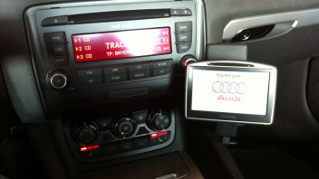

    ich habe bei mir die Navikonsole von Kuda verbaut, um dort mein TomTom-Navi zu befestigen.
    Es gibt zwei Materialausführungen der Konsole; Kunst- und Echtleder (Bild oben). Ich hatte beide und empfehle euch die paar Euro für die Echtlederkonsole mehr auszugeben. Das Echtleder ist feinporiger vom Material (Lederstruktur) und passt optisch besser zur Innenausstattung.

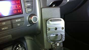

    Die Kunstlederkonsole habe ich wieder ausgebaut, da ich mir beim Einbau einen Kratzer in die Konsole gemacht hatte.
    Bild Kratzer in Kunstlederkonsole

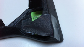

    Tipp!
    Besorgt euch einen relativ zähen Kunststoff und formt diesen mit einen Fön über die Kontur der Konsole wie auf folgendem Bild.
    Bild mit Schutz
    Ansonsten macht das Gehäuse des Radios beim Einschieben mit der rechten unteren Ecke einen tiefen Kratzer ins Leder der Konsole.

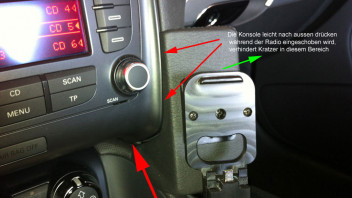

    Einbau
    - Die originale Einbauanleitung beachten
    - zusätzlich, den selbst gefertigten Kunststoffschutz auflegen, damit die Ecke des Radios darüber gleitet und gleichzeitig die Konsole nach aussen drücken, damit der rechte Rahmen nicht an der Konsole schabt.
