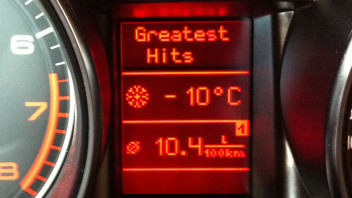

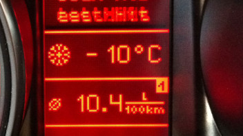

    Anzeige im FIS
    Klappt problemlos, z.B. Album scan,
    in der esten Zeile wird angezeigt was gemacht wird, Scan Alb und in der zweiten Zeile läuft der Name,
    nach ein paar Sekunden steht der Titel des Abums dann im Display. Wiedergabeliste und Interpret werden auch so angezeigt.
