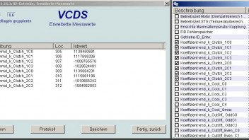

    Bei mir sieht es per VCDS 11.11.1 so aus wie im Anhang. Komischerweise kommt erst immer ein Fehler von wegen ROD Labeldatei nicht gefunden. Mach ich dann erstmal einen Fehlerscan über alle STG geht es danach.

    Wenn es wie bei mir aussieht wirst Du nicht viel sehen können :D
    Ich denke nicht dass 1135884231 der reale Wert meines LC Counters ist ;(

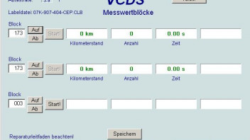

    Danke, das sieht an sich gut aus..allerdings steht bei mir überall 0?! Einmal hab ich es schon gemacht und der Vorbesitzer angeblich 3mal. Alles steht auf 0, siehe Anhang. So langsam verzweifel ich dran :D

    ah sorry, hatte mit der ganzen Aufregung wegen der Batterie vergessen das mit dem Counter zu berichten. Also Kanal 173 im MSG zeigt bei mir nichts an, alles auf 0, wie bei dir.
  • t0by
    103
    • 13. März 2012 um 00:47
    Dann muss es doch noch eine andere Stelle im STG geben, wo der LC wirklich gezählt wird...wir suchen weiter ;)
