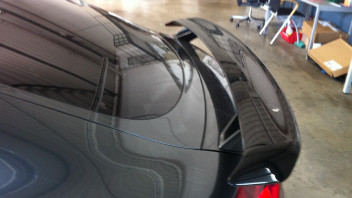

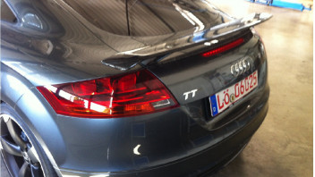

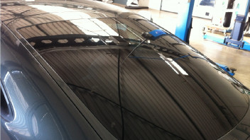

    bilda!
    muss sagen die privacy verglasung sieht viel geiler aus als wenn man die nachträglich tönt
    Definitiv, spätestens wenn man sich in der Heckscheibe die Heizdrähte ansieht ist klar das nachträglich gemacht suboptimal ist!
